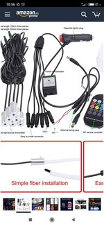

    Hola chicos, presento aqui mi siguiente chapuza, de momento he colocado los leds del techo y el frontal.
    Estos son los leds que he puesto.
    TABEN - Kit de iluminación LED para Interior de Coche con 8 Colores, Impermeable, Ambiente Interior neón Tira de Luces para Coche 1 W CC 12 V (1 Juego) https://www.amazon.es/dp/B07XJJMRXL/ref=cm_sw_r_cp_apa_i_HwfmEbQGW8KDS
    Los voy a alimentar desde un robacorrientes y dejare la caja de conexiones en un huequito que hay al lado de los fusibles que cabe perfectamente.
    Adjunto las fotos del trabajito(aun por afinar)
    Espero que os guste.
    Edito para añadir el conexionado a la caja de fusibles, con un robacorriente me he conectado al fusible de la toma de corriente trasera( que funciona con el contacto). Añado una foto del resultado.

    Quedan muy bien.
    Yo puse las mismas de Aliexpress que son 20 euros y no casi 70... o_O
    Al ser transparente puedes ponerlas en sitios que dan "vergüenza" a simple vista :roflmao:como el perímetro del salpicadero :whistling:
    Intenté hacerme paso a las puertas traseras pero no hay macarrón, es una clema con pins, desistí.
    Es más no llevo ni las primeras que puse detrás :barefoot:

  11. Jorge_S
    Jorge_S Forero Activo
    Nadie lo ha hecho y tiene fotos de donde esconder lo plateado que da liz?
  12. Arm76
    Arm76 Forero Activo
    Majadahonda
    Hola @Jorge_S .
    Si te refieres a los cubiletes que emiten la luz, yo los tengo ocuLtos en el cajetin de los fusibles. Debajo, a la izquierda del volante.
    Espero que te sirva.
  13. Jorge_S
    Muchas gracias compi, tu lo tienes en el techo tambien? Es que las fotos del otro compi me viene bien para ver que la luz la ha subido por el montante, pero, del montante al techo electrico por donde pasa el cable?

  18. Arm76
    Arm76 Forero Activo
    Majadahonda
    A Tin86 y Jorge_S les gusta esto.
  19. Tin86
    Tin86 Forero Novato
    Style GO
    Buenas @Arm76 y @Jorge_S , estoy intentando hacer vuestro brico tal y como lo tenéis, supongo que habréis sacado la corriente del fusible del mechero de 12v con un roba fusible, aparte del fusible original de 20A (el amarillo que está en el hueco), ¿de qué amperaje habeís puesto el nuevo fusible para proteger el nuevo circuito? ¿habéis puesto también un interruptor?
    ¡Gracias y un saludo!
  20. Arm76
    Arm76 Forero Activo
    Majadahonda
    Hola @Tin86.
    Como bien dices, yo puse un robafusibles de 20 amperios en el fusible del mechero.
    Eso hace que cada vez que enciendes el coche se encienda la tira led.
    No puse ningun interruptor.
