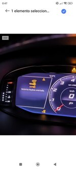

Me ha salido el fallo de keyless averiado. Ya me salió y se fue hace unos días. Pero ahora me vuelve a salir. Sabéis que puede ser?

Empezaría descartando la pila del mando, sustituye la pila.
Buenas. Pues las hemos cambiado y sigue saliendo. Y en la obd sale fallo manecilla copiloto o algo así. Habrá que cambiar maneta?
o como minimo la antena.
yo empezaria por mirar que no haya algun cable roto o suelto
Generalmente, el ateca muestra todos los fallos, si te esta diciendo que el problema esta en la maneta del copiloto debe de ser asi, ya que un mal funcionamiento de los tiradores o cerraduras hacen que el keyless no funcione, debido a que no puede cerrar o abrir, busca el codigo error por internet o compartelo aqui con nosotros.
