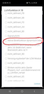

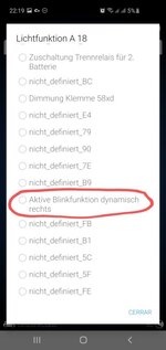

    Buscando la manera de dejar fijos los intermitentes traseros para mi proyecto he visto un parametro que seguramente sea para ese fin que comentas, es el siguiente:
    -Modulo 09 centralita electrónica
    -Adaptacion
    -Leuche 18 BLK HLA60 (Intermitente trasero izquierdo)
    -Lichtfunktion A18 lo pasamos a Aktive blinkfuntion dynamisch links ( Función de parpadeo activo dinámico a la izquierda)
    Hacemos lo mismo en Leuchte 19 que es el derecho en este caso tendríamos que buscar Aktive blinkfuntion dynamisch rechts (Función de parpadeo activo dinámico a la derecha).
    Esto son suposiciones a falta de comprobar e investigar si hace falta cambiar algún parametro más. 20200923_221932.jpg 20200923_221853.jpg
