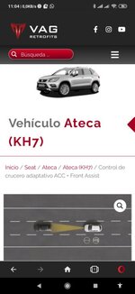

    Compañeros, acabo de encontrar ésto en Internet y lo quiero compartir con vosotros, a ver que opináis
  15. Peo
    Peo Forero Activo
    Interesante pero muy caro. Hay que seguir intentando el brico, no debe ser tan difícil si tenemos el mismo sensor los style plus.
    Última edición: 4 Oct 2020
  16. Riki
    Riki Forero Novato
    Okey estamos esperando algo que no sea tan caro.
