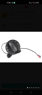

    Valdría este kit para el Ateca mío .si sabéis algo ayudarme amigos

    Si alguien sabe algo por favor decirme dónde comprarla por lo que se ve es facil

    Yo lo compré en dic. De 2020 por ebay. Puede que sea ese modelo me costo 38€ y ahora veo que vale 49€. Tiene que poner que vale para el ateca, león... Funciona perfectamente solo tienes que quitar el del coche y poner el nuevo el sensor lo puse en el salpicadero en la esquina.

    Gracias tapeto ya está montado lo compré en wallapop entra justito hay que jalar un poco para que entre pero funciona perfecto.En estos días mandaré fotos gracias

    Hola Marco19852, yo tengo un Ateca Reference TSI 1.0 del 2022 y ando mirando de incorporarle todas las opciones que sean posibles para mejorar el funcionamiento del coche, que por ser el más básico de la gama es un poco limitado.
    Una de los apaños que quiero incorporar es el del encendido automático de las luces, me puedes decir la referencia del mando de luces, el coste que tiene y si es necesario incorporar el cable con la foto célula para que funcione el encendido automático.

    Buenas amigo efectivamente lleva un sensor con un cable que adaptas donde quieras poner.el precio fue 39€ y el modelo lo pone en mis fotos.para cualquier cosa dime

    Tapeto puso el enlace y es exactamente el mismo que tengo
