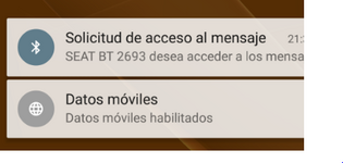

    Pero más tarde me encuentro cosas como esta... que de nuevo me pide permisos.. y esto me ha pasado varias veces.. que o el telefono ha desaparecido.. o me vuelve a pedir alguno de los permisos.. cuando ya se lo había dado
    O siendo el mismo teléfono.. me aparecen permisos distintos
    O en el otro:
    El acceso a mensajes sólo me aparece cuando es el teléfono activo.. estando los dos conectados

    de nuevo me volvió a pedir los permisos para vincular uno de los móviles al cacharro.. ya no se si lo hace cada vez que vinculo el otro con android auto.. pero es que no lo entiendo..
    es como si se borrase uno de ellos

    Buenos días , observo que uno de los móviles, lo tienes en modo avión (el de la pantalla negra), será por eso.... digo yo

    no creo que sea eso.. en uno de los moviles cuando le da la gana me vuelve a pedir que los empareje.. pero no se pq
    pues volveré a probar.. pero..a mi si que me aparecía :/
