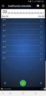

    Hoy he ido conectar el OBD11 y al entrar en codificación extendida me aparece así.

    Le has hecho una lobotomia a la centralita?!?:eek::eek::eek::eek:

    Otro forero del Tiguan no puede hacer ninguna codificación porque no acepta el código 31347 ni ningún otro código.
    Creemos que es cosa de la versión de la centralita porque muchas opciones le salen en español. De momento no hemos encontrado solución.

    No sé,:thumbsdown:, puede ser tema de Obdleven...? Si no hay buena cobertura o fallo de red hace cosas raras.

    Yo probaría reiniciando la conexión... Otra opción es hacer un backup de la 09 y ver que codificación extendida te aparece en el log.
    De todas formas, abstente de realizar ninguna modificación de la codificación extendida de dicho módulo mientras lo veas así, pues no sabes que efectos podría tener en la codificación.

    Nada. Sigue igual. Reiniciè, desinstale e instale y nada. Sólo me pasa en ese módulo.
    La verdad es que ya no se si antes era asi.

    Quien lo diría. El caso es que no noto nada raro en el coche.
    Si alguien pudiera conectar su OBD11 y comparar lo que aparece.
    Es raro raroooooo.:thumbsdown:

    Revisa los logs de la copia de seguridad inicial de todos los módulos.
    En él podrás ver si en aquel momento se pudo leer la codificación extendida de dicho módulo o no.

    El modulo 9 ? Ese no se puede entrar en codificación extendida no? En adaptación si que entra no?

    Era la duda que tenía. Gracias.

    El usuario al que haces referencia ha conseguido entrar con el código de seguridad 48396, si el problema fuera de ahí...

    A todos nos aparece asi la 09 va tofo por adaptación , yo nada mas tengo actidado el bit de l.mod de la alarma

    Todo por adaptación entonces? Quiero decir, para la alarma OEM te pide entrar en codificación por bits, y ahí al tenerlo todo en 0 me he cagao y al final no he hecho el mod, no sea que al grabar me lo pusiese todo a 0... Como se hace entonces?

    Hazla sin el paso de activar el bit.
    Si te funciona perfecto a disfrutar.
    Si no te funciona después de probar con la ventana bajada y la llave bien lejos esperando 30 segundos, activa el bit que no pasa nada.

    Chicos.... tenéis que buscar en las adaptaciones. ahí está todo....
