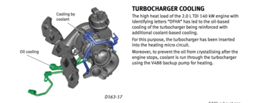

  14. grr1200
    grr1200 Forero Experto
    Palma
    Gracias a @yeyutus, que busca hasta debajo de las piedras, hasta que no encuentra no para.
    Da la impresión que sólo en el 190 CV hay una refrigeración independiente para el turbo. No os parece lo mismo?
    Última edición: 23 Oct 2016
    A yeyutus le gusta esto.
