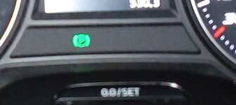

  18. majorpath
    majorpath Forero Experto
    Volviendo a pedir disculpa por la calidad de las fotos ...
    Nada más entrar en el bicho, estacionado en el garage, que hoy está llorando porque no ha salido de paseo ...
    Freno de mano, como toda la vida.
    Ahora ponemos el 'Auto Hold', avanzamos un poco en primera, pulsamos embrague, pisamos freno y aparece en el tablero ...
    Podemos levantar el pié del freno, el coche está frenado en modo auto hold.
    Dejamos embragado para que no entre el start / stop
    Aceleramos, (con marcha puesta) y vamos desembragando, y el bicho quita el freno y desaparece la señal. Empieza a andar.
    Esto sucede en pendiente y en llano.
