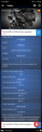

    Pues me salió en el cuadro del coche la señal naranja de motor.
    En avisos no tengo mensajes.
    al meterle el obd lvelen me da varias alarmas
    pero la que me quita el sueño es la del filtro.
    en los dos últimos repostajes le puse combustible plus.... no se si habrá influido.
    Suelo hacer siempre carretera +- 30/40Km mínimo
    Se puede regenerar con obdleven.?
    Es aconsejable?
    he intentado llevarlo a 3000RPM unos 30km un par de veces y no se quita y siempre cuando esta a 80grados el aceite.

    Al parecer el sensor de presión de diferencial está defectuoso o mal conectado (la rotura era algo típico de los 1.6 TDI).
    P154B00 - Filtro de partículas diesel, transmisor de presión diferencial Averiado/a
    Por suerte no es una pieza muy cara incluso la podrías llegar a cambiar creo ( en el 1.6 son dos tubos de goma, un tornillo y un conector).
    Seguramente alguien con el etka y tú código motor te puedan decir exactamente dónde está.

    También sale este sensor es el que comentaba antes.
    la saturacion del filtro esteá sobre el 80%, pero espero que no sea cierto, que es el sensor que tu dices que falsea medidas y anula las regeneraciones.

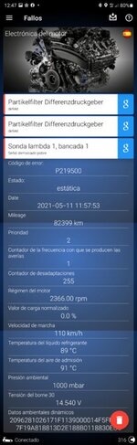

    Hola! Creo que a mi me está dando el mismo tipo de avería y creo que viene de ese sensor de presión. Mañana os pongo captura. Empezamos a dar la tabarra con los DPFs ya..

    Me acaba de salir el mismo error, por duplicado no se si es que son 2 o si es el mismo. El caso es que yo pocas veces voy debajo de 2800rpm.
    Puede aguatar unos dias asi el coche o es malo? le hago minimo 100km al dia.
