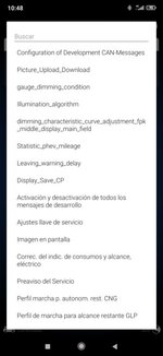

  4. Danifranco
    Danifranco Forero Activo
    La vid
    Esto es lo que me sale
  5. aries
    aries Forero Habitual
    Y los errores si los borras, siguen saliendo? Yo el problema que tengo es que el error de la falta de ajuste básico en el módulo del cuadro de mandos no me deja borrarlo, aunque no parece que afecte a la información que da.
  6. Danifranco
    La vid
    A mi se me han quitado pero e tenido que quitar el último paso del reconocimiento en el vc vamos el último paso
