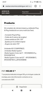

    He probado varias cosillas, entre otras estas dos opciones (la cámara es china):
    También dentro del 5F he llegado a tocar alguna cosilla más, como activar el OPS... pero nada, sin salida.
    A los pines llega corriente, sí; pero éstos parecen anulados por el mismo infotainment, que no permite la salida de vídeo de origen.
    Seat también me ha dicho tras hablar con ellos que me olvide, que al menos de momento es prácticamente imposible colocar una cámara en este coche.
