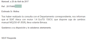

SEAT ha respondido (20 días después de la consulta); ya lo sabía por otra fuente (posteado más arriba), pero eso sí, ha respondido.
