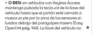

    Hay muchos hilos donde se habla de esto.
    La apertura del maletero se hace desde el mando con un toque o desde el botón del salpicadero. Para el cierre se debe mantener pulsado o el botón del mando o el del salpicadero hasta el cierre completo del portón.
    Los únicos modos de cierre con un solo toque son el botón del portón y los que tengan pedal virtual con el pié.
    Ah!!!! el manual del vehiculo, ese gran desconocido, tb. tiene esta información.

    Pues a mi no me funciona manteniendo pulsado el boton del mando. Solo abre
