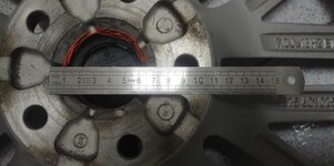

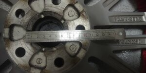

    Pues yo no entiendo esto...
  17. Gacas
    Gacas Forero Experto
    Alava
    si te das cuenta no usa un calibre sino una regla metálica y no la pone en el 0. La ha puesto desde 10mm ...el agujero real es el rojo el otro es un poco más grande para que al montar la rueda en el coche se más fácil.
    Si no tendrías que sujetar a pulso los 20kg de caga rueda y encima meterla en el agujero 51BFFB6A-544B-4789-91B7-3E97AF146ED2.jpeg
    Última edición: 30 Oct 2019
