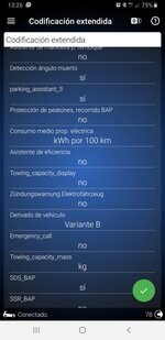

    Hola alguien sabe que es la proteccion de paetones recorrido BAP?
    Yo lo tengo en no ¿que sucede al activarlo alguien lo sabe?

    Lo he activado y aparece en los asistentes pero pone que no esta disponible asi que seat nos vende la moto que nuestros coches llevan proteccio de peatones cuando no es asi.

    si si ya se que llevan pero proteccion para peatones que es lo que activas eso no lo trae✌

    A ver !! A mí me ha frenado por un peatón cruzando, así que si que lo tiene (al menos el.mio) otra cosa es que se pueda o no desconectar de forma independiente. Que no se puede

    Aquí dan un par de respuestas técnicas a la pregunta de qué es BAP ?
    https://www.quora.com/What-is-BAP-B...s-uses-in-the-automotive-software-development
    "...el Hersteller Initiative Software (HIS) ha desarrollado un protocolo de transferencia para la operación y visualización: The Bedien und Anzeigeprotokoll (BAP)."
    Automotive BAP Protocol - PiEmbSysTech
    Entiendo que podría ser algo así como un protocolo de comunicación ?...Que en este caso no muestra la función como disponible, lo que tampoco quita que no exista y pueda actuar ante peatones.
