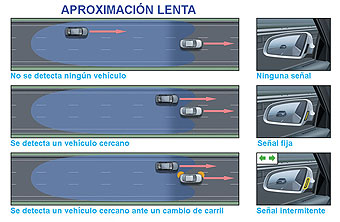

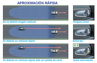

Detección de objetos en ángulo muerto . El sistema de detección de objetos en ángulo muerto tiene como objetivo alertar al conductor si hay otro vehículo en el ángulo muerto de los retrovisores o cerca de él. Para ello, consta de sensores que vigilan constantemente la zona lateral próxima al coche. Generalmente bien son sensores radar de corto o medio alcance a 24 GHz, o bien sistemas de procesado de imágenes. Estos sensores proporcionan información a una centralita de control que, en caso necesario, emite un aviso acústico, visual o táctil (o una combinación de varios). Existen sistemas que pueden alertar de forma continua de la existencia de vehículos en el ángulo muerto independientemente de las intenciones del conductor, mientras que otros únicamente actúan cuando se expresa la voluntad de efectuar un cambio de carril mediante el uso del intermitente. Con el objetivo de minimizar las falsas alarmas, generalmente actúan por encima de un umbral de velocidad determinado y son capaces de realizar un filtrado de vehículos estacionados o de aquellos que circulan en sentido contrario. La zona de detección es unos 10 metros por detrás del espejo retrovisor por unos 4 de anchura, suficiente para cubrir el ángulo muerto. El primer vehículo en integrar el sistema de detección de objetos en ángulo muerto fue el Volvo XC90 (Otoño 2005), utilizando para ello un par de cámaras CMOS integradas en los espejos retrovisores exteriores. El asistente para cambios de carril es un sistema que amplía las posibilidades de funcionamiento del sistema de detección de objetos en ángulo muerto. La distancia de detección aumenta hasta 50 ó 60 metros por detrás del vehículo y en los carriles adyacentes al mismo. Tiene en cuenta, además, la velocidad relativa del vehículo detectado en dicha zona con respecto al propio. De esta forma, se está en disposición de alertar al conductor en caso de existir un cierto riesgo al efectuar la maniobra de cambio de carril debido a la aproximación de otro vehículo a gran velocidad. En función de diversos parámetros, se pueden establecer diversos niveles de alerta. El Audi Q7 fue el pionero en la utilización de un sistema de asistencia al cambio de carril, mediante el uso de dos radares de medio alcance ubicados en las esquinas del paragolpes posterior. Fuente: km77.com. Glosario. detección de objetos en ángulo muerto / asistente al cambio de carril

Según el manual no hay sonido, sólo señales en los retrovisores. El sonido es para el otro asistente de aparcamiento en batería.
Efectivamente no hay sonido. Es bastante inteligente, aparece una señal luminosa fija en el retrovisor que corresponde; si has puesto el intermitente, entonces la señal se vuelve intermitente. El detector del lado derecho apenas se enciende si vas más rápido que que coche que adelantas (se supone que si vas más rápido, no le puedes tocar). El izquierdo depende más de lo que haga el otro y está encendido en rangos de espacio y velocidad mayores.
