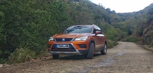

20201004_124043_HDR-01-01.jpeg Y te falta otra pieza de color... La que va debajo de la matrícula... La hay de varios colores
La mayor complicación es el lijado e imprimado de ciertas piezas para que peguen bien los adhesivos que trae, en la parte superior hay otra pieza que va pegada con puliuretano. Unos pocos tornillos. Mucha cinta de carrocero para sujetarlo y ser dos personas para montarlo más a gusto.

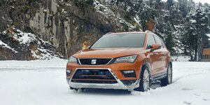

Y como te dice @Butanex luego va la pieza en color de contraste que tienes que comprar a mayores. El resultado es este.
Chulisimo @Kalato ,,, gracias chicos por las respuestas la verdad es que estoy totalmente decidido.

Te ha quedado muy bonito. Yo lo llevo desde que salio del concesionario hace seis años y sin ningún problema en el delantero y trasero. Le da un toque diferente
La verdad que le sienta de lujo , yo quise ponérselo cuando tenia el Ateca Fr pero no me atreví ya que tenía que hacer alguna modificación y la verdad que me quede con esa espinita ….
Si alguien está dudando en ponerlo....
La verdad que cambia mucho el coche de frente... Hoy en Plasencia en un parking había uno igual aparcado al lado también con los cristales oscuros... Pero.. No era el butanero...
