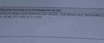

    Se supone q si tienes esto en la ficha llevas la preinstalacion y no tendrias que ir ala itv? DSC_0927.JPG esto es lo que pone en el mio.

    Entiendo que si... ya viene reflejado en la ficha técnica. Por lo tanto no tienes que pasarla.

    Buenas noches, refloto este tema porque estoy en la misma situación. Mi Ateca es MY18 y también me sale esa homologación en la ficha técnica...no sé si le sale a todo el mundo o el mío tiene la preinstalación (yo no la pedí al comprarlo)
    Estoy pensando en poner el gancho original Seat y por saber si me podré ahorrar algo. Gracias

    Mirando mi ficha técnica me pone lo mismo que a ti, cuando importaron mi ateca venía con la bola escamotable imagino que de origen y al hacerme los papeles me pone eso. "En caso de remolque +25kg vías opcionales 1572/1544mm".
    Ya tengo la duda de si voy todo correcto. Imagino que sí porque al pasarme la ITV en España se hubieran dado cuenta de que incorpora la bola y me lo gestionarian todo para ir legal. Es que he visto a otros compañeros a los que en sus fichas técnicas les ponen "bola montada en origen más capacidad de arrastre..." Un saludo
  15. Ajr
    Si el gancho de remolque fue montado en origen, en fábrica, tiene que ponerlo en la ficha expresamente, tal cual...y así no necesita itv.
    Otra cosa sería si trajera la preinstalacion, o si se monta a posteriori, sea en concesionario o sea en taller, en cuyo caso si sería necesaria la itv.
    Así me venía a mi...

    El mio no traía pre instalación, eso que pone y dije en su dia es para calcular la mmr creo q me dijeron en la itv.
    Yo le tengo puesto a posterior, y tiene la correspondiente anotación en la tarjeta del coche
    Yo instale la original, escamoteable electricamente

    Si, a eso trataba de referirme, a que anoten en la ficha la contraseña de homologación
    :thumbsup:
    ...que en la mía ya no viene, por montarlo en fábrica...si viene en la pegatina y la homologación coincide con la tuya. Igual el tipo y el arrastre (D) ya no...TDI y TSI tendrán cada uno el suyo ?
