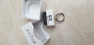

    Normalmente en el Ateca y muchos modelos que he usado siempre he podido sacar el dispositivo con los dedos, por el contrario en muchos otros coches el hueco de la toma obd hace que se torne tarea difícil sacarlo.
    Existe una variante que venden con anilla 10 euritos más... Atraco!!!
    A día de hoy todos tenemos "basura" proviniente de artículos chinos, en este caso he aprovechado una ventosa de las que te regalan con las pantallas de teléfono (Kit reparación).
    Tiempo empleado 2 minutos coste, céntimos si tenemos alguna ventosa por casa.
    Abrimos el dispositivo por la parte negra y la blanca, sale muy fácil.
    Marcamos el centro y con cualquier elemento afilado si no tenemos broca a mano podemos hacer 1 orificio, el plástico es blando y con 1 destornillador plano regletero haces 1 agujero Después girando con la punta de 1 tijera lo haces a la medida que necesites.
    Recortamos la ventosa para que entre de ancho y la hacemos cuadrada, insertamos el pivote y pasamos la anilla.
    Y ya lo tenemos.
    Si os cuesta a veces abrir la dichosa cajita aprovechando que recortamos la espuma un poco para la nueva pieza le podemos hacer 2 bocados a la tapa superior para poder pinzar la interior con 2 dedos

    Aquí está mi modificación, la anilla es de un popsocket, la pieza que va dentro para colocar la anilla es de una válvula de purga de un calderin de aire, y a la caja le he recortado dos laterales para poder sacar bien la tapa.
