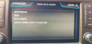

    Hola compañeros, yo no me aclaro con esto.
    El compi @betta_betta me mandó a la pagina 3 y de un link descargué los radares y los pasé a un usb, me da error a intentar actualizar. Estos son los datos de mi navegador normal, se pueden cargar los radares? Si así fuera os agradecería una ayudita.

    Esa es la versión del mapa, lo único que indica es que tienes un navegador normal.
    Para comprobar la versión del navegador, se ve a través del icono de ajuestes(el de las ruedas dentadas)/Información del sistema.
    Pero seguramente tendrás una unidad acabada en 877, para la cual por el momento, no es posible cargarle los POIs personalizados.
    Saludos,
    A Carlettoo le gusta esto.
