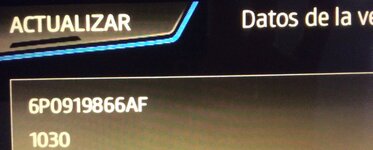

  8. Rag
    Rag Forero Novato
    Pues... la verdad... estoy un poco confundido. Tengo el navegador normal y con wifi, pero no acaba en 877, al menos la numeración que me aparece en la info del sistema

  14. Jose Soria
    Jose Soria Forero Experto
    Ciudad del Paraiso
    Esa es la versión del mapa, no del navegador. Esa información aparece en en icono Ajustes (el de las ruedas dentadas)/Información del Sistema.
    Saludos,
