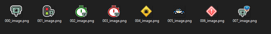

  14. sanjo888
    sanjo888 Forero Habitual
    Los he probado y hay un error @Focu . Los radares de inicio tramo, final y túnel están mal nombrados.
    Navegador normal en MY18, borrando previamente los radares antiguos.
  15. Focu
    Focu Forero Habitual
    Brunete (Madrid)
    No se han debido borrar bien los antiguos radares, los iconos de radar de tramo son antiguos. A veces se le va la pinza al infotaiment.
    Puedes comprobar los iconos de los radares en la siguiente ruta PersonalPOI\MIB2TSD\personalpoi\ppoidb\1\default\icon
    A Jordi150 le gusta esto.
