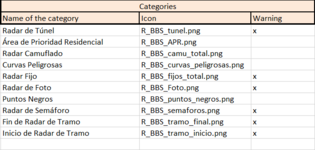

  17. mmariategui
    mmariategui Forero Experto
    Las Tablas (Madrid)
    Muy buenas a tod@s de nuevo ...!!!
    Os añado el link con mi radares, que también he actualizado el drive a fecha 28 de Febrero.
    Radares_Ateca_MY18 - Google Drive
    y una imagen dónde veis cuales tiene aviso y cuales no.
    s2 ;)
