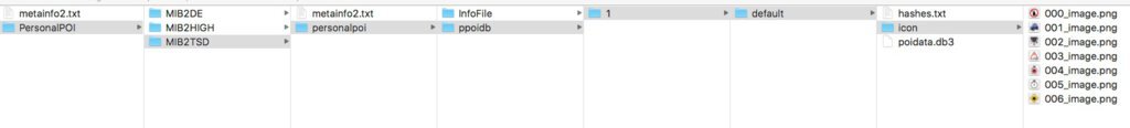

    Una pregunta, los iconos de los radares y demás se pueden cambiar por otros? saludos
  6. Juanki
    Juanki
    Seguramente sí. En estas rutas del archivo aparecen los iconos. Podrás cambiarlos por otros manteniendo su tamaño y nombre.

  7. zonadjarn
    zonadjarn Forero Experto
    Entre Arnedo & Logroño.
    Probare de nuevo, porque he bajado al coche cambiando esos archivos y ahora no me dejaba la opcion de actualizar
    jejeje.
  8. Juanki
    Juanki
    Asegúrate de que el tamaño de los nuevos iconos es el mismo: 39 x 39 píxeles con una resolución de 72 píxeles/pulgada.
    Y por supuesto en formato *.png.
  9. zonadjarn
    He copiado los del otro compañero, los que salen en el Video 1.

    Si queréis cambiar el icono y que los radares móviles no suenen, yo os recomiendo que hagáis el fichero de radares vosotros mismos, tenéis el tutorial en el primer post de este hilo. Lo único que hay que hacer para que funcione es sustituir el fichero metainfo2.txt que te genera por otro metainfo2.txt de unos radares que hayáis cargado sin problemas en el navegador, porque si no se sustituye da fallo.
    Es muy fácil de hacer y lo ponéis a vuestro gusto.
    Yo tengo hechos unos propios en los que solo hay aviso en radares fijos, de semáforo, de inicio de radar de tramo y de túneles. Los radares móviles y de fin de tramo no me avisa con un pitido.
    Tengo que probar los que he hecho de marzo que todavía no los he podido pasar al navegador, pero si os interesa os lo comparto y los probáis.
