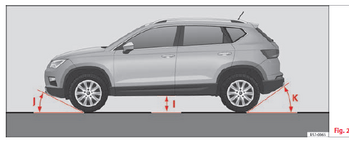

    De todas formas yo estoy convencido de que los límites del Ateca están más allá de los límites de sus dueños (que no solemos ser conductores off-road) Yo he vadeado charcos muy grades con un coupe. Asi que el Ateca va sobrao para eso. De todas formas el manual dice :
    Y la Altura “I” es de : 176 mm en los 2WD y de 189 mm en los 4WD
    Estrictamente hablando esa es la “altura de vadeo”…
