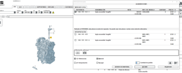

Sabéis alguien la referencia de las brujas de origen para el Ateca 1.4 tsi?
Y otra cosa, respecto de la pasta fosforito pregunto, es una grasa dieléctrica?

en principio con estas tienes suficiente pero si me das las letras de tu motor, intentare decirtelo con mas seguridad. la grasa es dielectrica y se pone para evitar humedades
yo en mi 1.5 tsi puse estas: BOSCH 0 241 145 525 y de momento bien
https://www.autodoc.es/bosch/17382821#oem
CZE... Esas letras tiene el motor.
Screenshot_20250116-211214_Drive.jpg Hola para 1.4 TSI puse estas de Autodoc y cero problemas llevo 40.000 km con ellas os dejo referencias por si alguno se anima... Como nota con el motor rusiente, para que saliesen solas ;)
Gracias. Pedidas las BOSCH 0 241 145 523 y la grasa dieléctrica. Saludos
