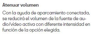

  14. Pakomalaga
    Pues anula el mute:
  15. TygerBeast
    Iba a decir lo mismo, hay una opción para que no haga mute o atenuación.
    A garfio le gusta esto.
  16. garfio
