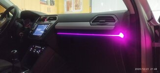

  12. Darek
    Darek Forero Novato
    Hola yo lo puso en mi Tiguan estas echa un vistazo. Saludo
    Hola os mando enlace de la luces de fibra óptica que instale.
    € 8,25 28%OFF | Luz de ambiente Interior RGB para coche, tira de fibra óptica de neón, Control remoto por aplicación Bluetooth, luces de atmósfera inalámbricas sin hilos
    €8.37 27% de DESCUENTO|Luz de ambiente Interior RGB para coche, tira de fibra óptica de neón, Control remoto por aplicación Bluetooth, luces de atmósfera inalámbricas sin hilos|Lámpara decorativa| - AliExpress
    Lo comentó és fácil de poner llevan la centralita principal y restos son independiente solo que poner la alimentación de corriente. Las luces sé maneja con él mismo mando que traen o con la app. Que van por Bluetooth. Lo peor és como siempre las cartoneras dé la puerta, y resto con un poco de electrónica básica és suficiente. Saludos a de lo apartado de los bricos hay temas de donde conectar y como desmontar los paneles.A y una cosa más la centralita principal lo conectado en la ruleta de encendido de las luces de nuestro coche en la izquierda para que sé enciende cuando lo pongo las luces.

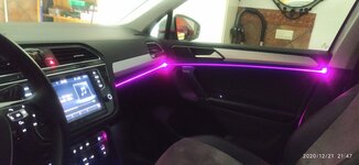

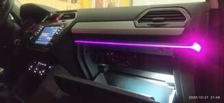

  15. Darek
    Darek Forero Novato
    Y dé la guantera sé queda así.

  17. Darek
    Darek Forero Novato
    Asi tengo saludos.
