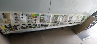

  4. Jesúsvfr
    Jesúsvfr Forero Experto
    Badajoz
    Después procedimos a la moldura lateral, lo único especial es encintar el contorno y por debajo de la puerta, entre las 2 puertas también hay que protegerlo y vuelta a tener paciencia. _20190416_151544.JPG _20190413_222548.JPG

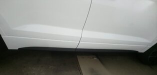

  19. Jesúsvfr
    Badajoz
    Te mando la foto en cuanto tenga un rato, a ver si el fin de semana se la hago y valoras tu mismo.
  20. Jesúsvfr

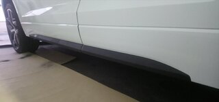

    Badajoz
    Como lo prometido es deuda pongo las fotos del lateral y valoras tu mismo compañero. _20190501_130841.JPG _20190501_130719.JPG Saludo.
