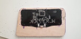

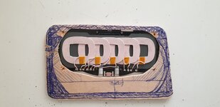

    Para ello he optado por una versión diferente del brico, ya que en mi caso la jefa también tiene teléfono de carga inalámbrica y me hacía falta que toda la base de la bandejita fuese emisora de la carga Qi. Para ello he puesto una base de carga de 5 bobinas (medidas 170*80), con salida micro usb c; alimentada por un conversor de voltaje de 12V a 5V y 3A., conectado este al mechero con un robacorrientes (no me importa que funcione solamente con el contacto). Salen 40€ ambos, los hay mucho más baratos pero el resultado no es el mismo. Y para mi chiquitin lo mejor jajajaja.

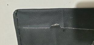

    Y como el espacio es el que es, los teléfonos (si son dos a cargar) se ponen paralelos al eje del coche. Como no caben en la bandeja de largo, he puesto una “rampa” de madera de 5mm de espesor para que salve el teléfono el escalón que hay en la bandejita del coche. La he tapizado en negro por gusto personal. De hecho. La tapicé primero en marron y no me convenció.
    El fundamento es sencillo: base de carga alojada en el interior de la “rampa” (atornillada) y la alimentación por un agujero en el fondo de la bandejita con pasacables de goma al interior . Decir que lo más laborioso, que no complicado, es darle la forma adecuada a la “rampa” para que quede bien y lo más vistoso posible. Yo he quedado muy satisfecho con el resultado.

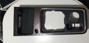

    1.- desmontar consola para poder ajustar la rampa con comodidad.
    2.- hacer rampa a medida, recortar hueco para la base de carga, atornillar esta a la rampa y tapizarla de la mejor manera posible. (Yo lo hice con cola de contacto y con una grapadora para sujetar el tapizado, mientras secaba la cola).

    4.- presentar consola en el coche y hacer las conexiones (+/- del conversor de voltaje a la alimentación del mechero con el robacables) y pasar el micro usb de alimentación de salida por el pasacables a la bandeja. (NO HAY FOTO DE ESTO PERO COMO SABEIS ES UNA CONEXIÓN MUY SIMPLE)
    5.- montar la consola en el coche
