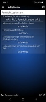

    Hola, el caso es que hice una modificación con el obd y ahora no me funciona el guardado automático de luces largas cuando arranca el coche.
    Podría alguien hacer una lectura de ese módulo 9, sección luz de asistencia y postearla?
    Un saludo y gracias

    por lo que he leido, el vag-com guarda un registro de lo que vas tocando
    C:\Ross-Tech\VCDS-EST\Logs
    prueba mirar esta carpeta a ver si encuentras algo. ya nos diras
    otra cosa a tener en cuenta es que si mueves el interruptor en posicion 0, la memoria de las largas se pierde. yo lo tengo en automatico y nunca me falla
