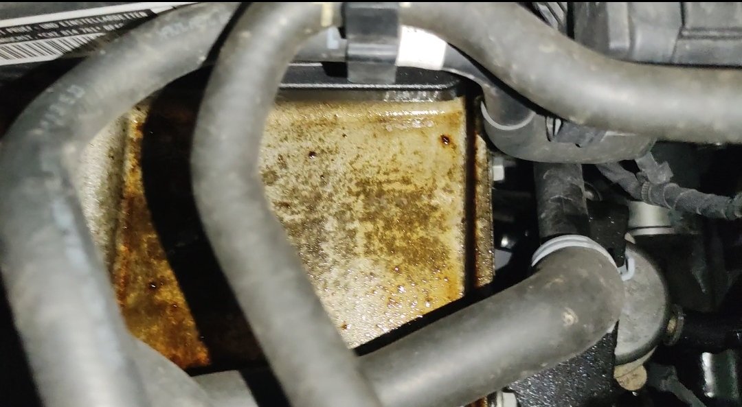

Ayer me saltó el chivato "revise nivel de aceite". Al aparcar y levantar el capó salió una buena humareda. Veo que está todo el lateral lleno de aceite (zona de tapa de balancines) y el cubrecarter prácticamente inundado.
Me doy cuenta de que donde había estado aparcado el coche ya estaba tirando aceite (una semana por lo menos). Estoy indignado, no me creo que en el taller oficial no hayan visto nada o que haya ocurrido casualidad después.
Os dejo unas imágenes para que echéis un vistazo, mañana lo llevaré en grúa al taller.
4 años y medio y 73.000km que tiene el coche, justo fuera de garantía. Me lo como con patatas, pero no me parece normal esto...

Hay ciertas casualidades que son difíciles de creer. Que no te pase nada en el coche, lo lleves a una revisión y que, justamente después, te empiece a tirar aceite a chorros, pues qué quieres que te diga... para mí que, claramente, te han tocado algo y no lo han dejado bien puesto.
En todo caso, lo más importante es no te haya afectado al motor (ojalá que no) y después... explicación del taller y si no te convence; hoja de reclamaciones y/o Seat responde.

¿Podría ser que en la revisión abriesen la tapa de balancines y luego la cerrasen mal, o que la junta estuviese mal y no la cambiasen? si en el taller no la han tocado, siempre puede ser la maldita casualidad de que ha salido la pérdida justo ahora.

Pues ya tengo respuesta... 1800€ de avería.
Algo del retén de levas. El mecánico no sabe decirme cómo en la revisión no me han dicho nada, porque deberían de haber visto la pérdida de aceite.
Veis normal esta avería con un coche de 4 años y medio y 73.000km? Casualidad tras haber pasado garantía.

El mayor peligro al que se expone este sistema, como cualquier eje que gire de continuo, es la falta de lubricación, que podría forzar el desgaste de los apoyos y rodamientos. Esto puede deberse a circular con el nivel de aceite por debajo de lo recomendado o por un fallo de la bomba que propulse el aceite con presión insuficiente. Al ser además el último paso del circuito de engrase, queda expuesto a que cualquier cojinete defectuoso impida que el lubricante complete el proceso.es decir ha estado con nivel bajo o fallo bomba me huele más a bajo nivel

Negativo, compruebo el nivel de aceite todos los meses y siempre ha estado perfecto. Ha sido tras llevarlo a la revisión cuando ha pasado todo esto, llámalo casualidad o no...
