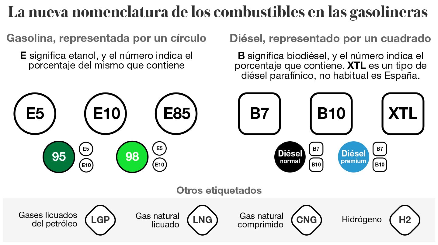

    Jolin, no sabía nada de estas prórrogas... pero me resulta curioso porque ahora la S95 y la S98 en Repsol por ejemplo tienen la misma denominación E5. Se supone entonces que es el mismo producto. No?

    Correcto, 95 y 98 tienen misma nomenclatura
    Lo que indican de que solo se pueda repostar 95, es realmente min95, minimo 95 pero no hay impedimento en usar 98.
    Eso si, como indican algunos compañeros algunos coches anteriores al 2000 creo que son los que tienen problemas por el tema de composición en % de etanol, aditivos, etc.

    No. Una cosa es el porcentaje de combustible ecológico que lleva la gasolina, y otro el octanaje.

    Bueno... si tienen la denominación E5 quiere decir que puedes poner uno o otro en el Ateca indistintamente. Por lo menos lo entiendo así.

    Si si que me he leído el artículo @Javier Somoza y otros artículos científicos mas serios que los de divulgacion general que se han citado en el hilo referentes a este tema,.... y si, si que conocía la moratoria, pero creo que la noticia esta malinterpretada o mal filtrada a los medios ya que lo que se tiene en cuenta el porcentaje de etanol de la gasolina, que hasta que no ha entrado en juego el nuevo etiquetado quedaba al libre albedrío de los fabricantes del carburante dentro de unos límites (hasta el 7%-10%).
    No se trata de gasolina barata o cara (95 ó 98 octanos), se trata de usar la que necesita el coche. Desde el mes de octubre del pasado año se indica el porcentaje de etanol que echas a tu coche y hay tres opciones, E5, E10 y en teoría también E85 con contenidos de 5%,10% y 85% de etanol (esta última no es apta para todos lo motores de gasolina).
    Para los motores de gasolina que montan nuestros ATECAS nos corresponde la E5 ó la E10 , pregunta del millon ¿Cual elegir?

    Parece que lo que puede desaparecer es la super 95 E5 pero seguirá existiendo la super 95 E10, eso dependerá de las gasolineras aunque el gobierno no prórrogue la existencia de la super 95 E5
    De hecho en Repsol parece que ya no la venden

    Que diferencia hay entre la E5 y la E10? Soy gasolina
  19. RaulCM
    RaulCM Forero Experto
    Ensanche de Vallekas (Madrid)
    E5 lleva un 5 % de Etanol ( Alcohol )
    E10 lleva un 10 %
