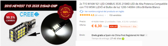

Buenas tardes. Las que tengo pedidas ahora son unas BA9s de mayor potencia que las anteriormente mostradas, dado que las que había pedido no son lo suficiente potentes. En cuanto tenga un rato hago el vídeo. Todo es hablarlo, se puede hacer una minikedada Esta lámpara con casquillo tipo P21W no es del tipo W5W o BA9s (es el mismo tipo pero con distinto nombre) que lleva el coche, siendo totalmente incompatible para ser utilizada como luz de marcha atrás en nuestros coches. A todo esto, lleva diodos 5050, decentes pero algo anticuados(personalmente prefiero las de tipo COB). Antes de comprar cualquier lámpara para marcha atrás en nuestros coches, asegúrate de que tengan un casquillo W5W o BA9s, así como que tengan un consumo de 16W(1'33A) reales(o semejante, un pelin más o un pelin menos), pues de no ser así, no te encajarán (por el casquillo)o bien te señalizará error de lámpara(por un consumo inferior)
Muchas gracias por la respuesta,cuando tengas las tuyas,sino te importa me pasas el link para poder comprarlas
No estoy nada seguro de que valgan para nuestro coche. Estuve mirando qué bombillas comprar y tienen que pasar por un agujero de unos 14 mm de diámetro. Si las que pongas miden más, no las podrás poner. Por otro lado, la mayoría de los led emiten hacia los laterales. Aunque el foco tiene reflectores, creo que sería mejor que la mayoría de la luz saliera directamente hacia atrás.
