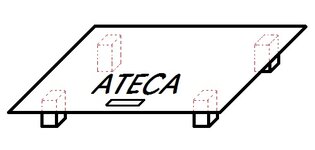

    A ver...para los que quieren 4x4 como yo...que todavía ni lo he pedido y ya estoy paranoiando con el maletero y dobles fondos, etc... os dejo aquí la idea que yo tengo pensada para hacer el "doble fondo" casero. Se trata de comprar una madera como ha comentado @Let77 en bauhaus, leroy merlin, ferreteria, etc. y cortarla a medida. Entonces (como muestra mi "super dibujo" hecho en paint) se le ponen 4 patas , y si queremos incluso podemos cortar el agujero para levantar el piso.
    Esta madera la podemos forrar con alfombra como ha comentado alguien y/o le podemos poner encima la bandeja protectora (semirigida por ejemplo).
    Dependiendo de lo altas que hagamos las patas, podremos dejar el piso a la altura que queramos. En mi caso quiero poder guardar una mesa y sillas plegables. Supongo que subiendo unos 15 o 20 cm sería suficiente. Una pregunta, alguien sabe a que altura queda el suelo del maletero respecto al portón??...o sea: cuanto mide de fondo (hacia abajo), para saber a que altura podemos hacer las patas para que quede el maletero enrasado...aunque puede que entonces quede un pelín pequeño el maletero...no se que opináis, buuuufffff si ya te digo yo que todavía ni he pedido el coche...esto es el cuento de la lechera....
    Bueno, ya me diréis como veis la idea y si alguien se anima a hacer el brico...perfecto. Yo me comprometo a hacerlo...pero me faltan muchoooos meses creo.
    Un saludo!!!!

  12. secallona
    secallona Forero Activo
    Incluso estaba pensando que no hace falta ni pegar las patas....se pueden poner en los rincones del maletero....o engancharlas con velcro a la alfombra de abajo o lateral para que no se muevan...a ver como lo veis...
  13. Robe
    Robe Forero Habitual
    Jajajaj yo tenia pensado eso desde el principio. Incluso tenia pensado dividir la madera en la mita y poner una visagra al largo como tiene el kadja. Es super sencillo y supereconomico. Muy buen aporte. En leroy merlin creo que venden la tela ésta de pelito típica de bandeja de maletero. Y las patas buscando algún material ligero de peso .... y tienes un brico de dos pares de narices. Los tiradores también los venden sueltos trasteando un poco por internet
